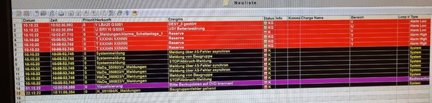

Hallo ihr lieben,
Ich hoffe das einer von euch ein workaround hat für dieses Problem;
Die Zeitstempelung der Meldung ist ungültig und wird deswegen durchgestrichen. WinCC7.x Zeitfolgerichtiges Melden.
Und auch deswegen lassen sich die Meldungen nicht mehr quittieren.
Ich kenne, wenn keine Daten verloren gehen sollen, nur den Weg dies zu beheben durch die Meldung neu zu generieren.
Dies habe ich für diese Kunde bei ein paar dutzend Meldungen gemacht. (Die dutzend Meldungen waren alle in der Neuliste)
Doch sind da Meldungen die ich nicht ohne weiteres neu generieren kann. z.b. die schwarze Systemmeldungn.
Und auch die Meldungen aus Bereich T, die den T XXXNN XXNNN als herkunft haben.(Turbine)
Zum Teufel finde ich die im Programm nicht zurück.
Das WinCC ist ein händisch aufgesetzte redundante Server Client Systeen. OHNE ASOS Engineering.
Meldungen Alarm 8P scheinen irgendwie importiert zu sein.
Komischerweise sind die Variablen #RawArcive und #RawEvent als triggeradresse angelegt. Diese Variablen kenne ich aber nur von ASOS engineering.
ich kann auch gar nichts damit anfangen.
Wie kommt mann aus diese Nummer wieder raus?
Laut diese Seite von Siemens sind wir in Zustand T2010
https://support.industry.siemens.co...ldung-zur-runtime-durchlaufen-?dti=0&lc=de-DE
Aber auch hier wird nicht beschrieben wie mann da raus kommt..
Kenn jemand das Problem und hat ein guter Tipp?
