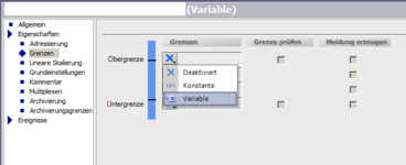

kann man E/A Feld auch von der Eingab Dynamisch begrenzen?
z.B. zum Beispiel eingabe von den Tag im Monat.
MIt der Normaler Begrenzung komme ich klar.
Aber mit einer Dynamischen, das wird Tricki.
Mal hat der Monat 31 und 30 Tage und der Februar 28 und 29.
Ich benutze zum ersten mal eine Wochenzeitschaltuhr mit dem Baustein "LGF_TIMERSwitch" von Siemens.
Bei der Tag eingabe möchte ich nicht das man z.B im Februar die 30 eingeben kann bzw. 29.
Gruß André

Soooo Tricky ist das doch gar nicht. Man kann für die Obergrenze ja auch eine Variable einfügen.
Je nach Monatsauswahl kann man die Anzahl an Tagen in der SPS ja hinterlegen. Interessant wird es beim Februar. Aber mit "Jahreszahl mod 4" kann man schon mal prüfen, ob es sich um ein Schaltjahr handelt (Zur Not kann man noch "Jahreszahl mod 100" rechnen für "kein Schaltjahr" und "Jahreszahl mod 400" für "doch Schaltjahr").

Für Monat, Wochentag, Stunde und Minute; verwende ich im SPS Program den Baustein "LIMIT".
Für die Methode habe ich mich entschieden, damit ein dritter das im Program nachvollziehen kann.
Mein Lösungsansatz wäre jetzt gewesen, aus der SPS auszulesen, wieviele Tage der aktuelle Monat hat.
Wie ich das mache weiß ich jetzt noch nicht.
In dein Lösungsansatz muss ich mich erstmal rein denken.
Gruß André

vielen dank für dein "MOD" hinweis. Nach meiner Recherche, habe ich es mit "MOD"
das Schaltjahr ermittelt. Somit bekomme ich raus, ob Februar 28 oder 19 Tage hat.
DeltaMikeAIr,
danke für den hinweis, in TIA V17 habe ich jetzt auch gefunden.
Die Funktion hatte ich lange, lange nicht mehr benutzt und hatte es am Anfang nicht gefunden.
Oberchefe,
Und was machst du wenn jemand zuerst Januar eingestellt hat und beim Tag 31 eingibt und dann den Monat auf Februar ändert?
Daran habe ich auch schon gedacht.
1. Der Kunde muss wissen was er tut, man fährt ja auch nicht absichtlich gegen eine Wand.
2. Daraus folgt, wenn Tag 31 drin steht und dann der Februar eingestellt wird, dann wird durch den "LIMIT" Baustein Tag 28 ausgegeben und im Schaltjahr Tag 29.
