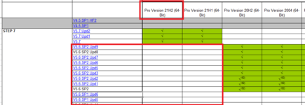

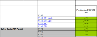

Ja was soll man dann sagen. Kann gehen, kann aber auch nicht gehen. Bei Supportanfragen an Siemens wird es dann auch schwierig, wenn ihr nicht freigegebene Betriebssysteme nutzt. Dann noch Safety auf einem nicht freigegebenen System :rolleyes:
Was heißt nicht freigegeben? V16 Upd 5 ist ja laut Siemens freigegeben, mich hätte halt interessiert ob Upd 4 schonmal jemand ausprobiert hat. Wird aber wohl auf die Upd 5 Installation hinauslaufen.
Bei mir läuft ein TIA 16 UPD 4 auf Win10 21H2 problemlos.
Step7 lasse ich ebenfalls bei V5.5 ud 5.6 auf älteren Windows-Versionen (VM). Also dazu kann ich keine Aussage machen.
@DeltaMikeAir : Hmm das mit dem Classic hatte ich so auf Anhieb nicht gesehen, danke dafür. Ich werds wohl im Zweifel mal ausprobieren und falls es nicht wie gewünscht funktioniert auch auf eine VM Lösung mit einem älteren Windows setzen.

Mal konkret gefragt, welche Funktionen haben bei euch denn schonmal nicht funktioniert?
Es gibt hier ca. alle 3-4 Wochen ein Thema, bei dem TIA oder irgendein Zusatzpaket entweder gar nicht startet, startet und dann bei bestimmten Aktionen abstützt oder größtenteils funktioniert und bei kleineren Funktionen abstützt / nicht reagiert.
Meist folgt dann die Frage nach dem BS => nicht zugelassen => Windows 10 Version wieder runter gerüstet auf zugelassene Version => geht wieder....
wird wohl auf Versuch macht klug
probierts Du den Leitungsquerschnitt auch solange aus, bis das Kabel nicht zu warm wird?
Es gibts in der Industrie und auch sonst meist doch Regeln.
Und hier ist die Regel: Step7 5.6 nur max mit Win10 21H1, würde mir nicht einfallen, die in Frage zu stellen.
