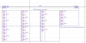

WSCAD 2018:
Ich habe mir vom wscaduniverse folgende zwei Bauteile heruntergeladen
- Balluff Profinet IO-Link Master BN007M
- Eingangsbox IO-Link BNI IOL-104-000-K006
Nun wird ja die Eingangsbox mit dem Kabel an den IO-Link Master angeschlossen. Aber diese zwei Dinger sind beide als SPS Hauptelement ausgelegt. Wie mache ich dies nun richtig im WSCAD?
Geht das überhautp?
Ich kenne die Hardware leider nicht, deshalb verstehe ich Deine Frage womöglich falsch.
Du kannst diese Geräte doch durch ein Kabel verbinden, auch wenn beides SPS-Hauptelemente sind.
Ich empfehle Dir, Dich bei CAD.de anzumelden und dort noch einmal zu posten. Dort sind wenigstens ein paar WSCAD-User mehr unterwegs.
Ich kenne die Bauteile auch nicht.
Im Normalfall werden aber hier die Ein-Ausgänge des einen Gerätes mit den Ein-Ausgänge des anderen Gerätes über die Nebenelemente verbunden.
Soll heißen, Verbindung von Nebenelement auf Nebenelement.
Grüße Daniel
Hi
Ja das geht tatsächlich, allerdings ist die Übersicht nicht gerade supi, da der Master so ausgelegt ist, dass an jedem M12 Anschluss zwei normale Sensoren angeschlossen werden. Bei uns kommen aber nur IO-Link fähige I/O Boxen dran, Ventilinseln oder Festo Drive mit IO-Link etc.
Hab darum mal was eigenes gemacht.... :rolleyes:
Gruss blimaa
