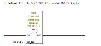

Aufruf des Counter-Bausteines:
CALL "CNT2_CTR" // ## Aufruf Counter
DB_NO:=W#16#10 // 16dez, für die lage des Datenbausteines mit der passenden Sturktur (UDT1)
Ich nutze das Software-Tor und kein Hardware Tor.

Offensichtlich ist bei dir dein Zähler DB der DB11.

Mein Zähler DB ist nicht 11 sondern 5 !

Das Eintragen der Baugruppenadresse in den Zähler-DB würde ich nicht im OB100 machen, sondern in jedem Zyklus. Das Eintragen der Kanaladresse ist nicht nötig (ich weiß nicht ob das womöglich stört?). Und man kann den Code auch besser verstehbar gestalten:
L 336                      // E-Adresse von HW Konfig
T "Counter".Zaehl.MOD_ADR
SLW 3                      // 336 --> P#336.0
T "Counter".Zaehl.CH_ADR   // 336 * 8 = 2688
