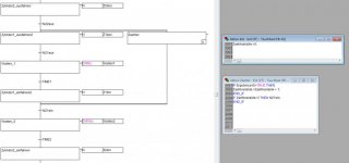

Hallo Zusammen,
ich komme hier einfach nicht weiter, ich habe alle Möglichkeiten ausprobiert die mir eingefallen sind (Vorsicht Anfänger!).
Jetzt habe ich mal ein Bild im Anhang gespeichert um meine Situation zu verdeutlichen.
Zu sehen ist im linken Teil mein Ablaufsprache Funktionsblock und auf der rechten Seite oben die Ausgangsaktion meines Init-Blockes, auf der rechten unteren Seite die Zählvariable die ich im in der Ausgangsaktion der Transition "Zähler" gespeichert habe. (Ich muss dazu sagen, ich habe schon einige Möglichkeiten ausprobiert, nach dieser Konstellation ist mir einfach nichts mehr eingefallen sollte die Darstellung überhaupt nicht den Tipps entsprechen die ihr mir gegeben habt).
Was will ich erreichen: Dass die Transitionen "Zylinder1_ausfahren - Warten_1 - Zylinder1_einfahren2" drei mal hintereinander wiederholt wird und danach der Funktionsblock normal weiter abgearbeitet wird.
Ist es eine Möglichkeit, den Zähler in einem Parallelzweig zu installieren oder macht das keinen Sinn bzw. gibt es viel bessere Lösungen?
Wenn ich im Onlinemodus bis zählt das System nicht, ist der Zähler (rechts unten) (nahezu) richtig installiert?
Wie genau schreibe ich das rein, wenn ich möchte, dass wenn drei Wiederholungen zu Ende sind einfach unten weiter gemacht wird?
Auch die Beantwortung dieser Fragen bedeutet mir einigen, deshalb schon im Voraus mein Dank,
Nico
Du musst dafür sorgen, dass du solange NZ1Ein nicht da ist wieder in den ersten Schritt kommst.
Dann wird auch die Zählervariable hochgezählt(Ausgangsaktion wird nur abgearbeitet,wenn die anschließende Transistion TRUE ist).
Also Alternativsprung mit NOT NZ1Ein auf den Schritt vor der Abzweigung
