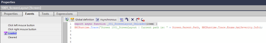

session: 0002, trace: FUNCTION_CALL Invoke failed(id=4, function='Screen->Items', error=0x8000001c)
| Screen.Items("//swContent").CurrentZoomFactor = 1.5; // zooms 50%
session: 0002, trace: Engine ExecuteScript Result is empty and error is
TypeError: Cannot set properties of undefined (setting 'CurrentZoomFactor')
session: 0002, trace: Executing command failed (ResultCode: 0x802010cc Error: Description: (File: D:\agent\_work\6\s\source\CCScriptComp\ScriptCommands.h, Func: CCScriptFW::CGenericCommand<struct CCScriptFW::ExecuteCommandData>::Execute))
Problem ist auch wenn ich zoome und ein PopUp öffne ist es standardmäßig oben links und wenn ich weit reinzoome sieht man dieses teilweise garnicht.
Das heißt die Property oder das zugehörige ScreenItem existieren nicht bzw. werden nicht gefunden.
Der Pfad ist ungültig.

Das Bildfenster swContent ist das Bildfenster im ScreenLayout welcher der Root-Screen ist.
Ich habe jegliche Konstellation ausprobiert es funktioniert so bei meinem Projekt(en) nicht.
Wo sehe ich die Path-Property?
Danke vorab!
Der RootScreen ist das Bild welches du mit ScreenManagement als MainScreenWindow anlegst.
Das darin liegende ScreenWindow ist schonwieder die nächste Ebene.
Das ist eine ReadOnly-Property, die wird nicht im Eigenschafteneditor angezeigt.
Solche Eigenschaften findest du in der F1-Hilfe des jeweiligen Objekts & kannst per Script darauf zugreifen.
Du könntest beispielsweise an das Aufgebaut-Ereignis des Bildes, welches im betreffenden Bildfenster geladen wird, folgendes Script eingeben:
Zugriff wäre beispielsweise auch per "Screen.Finditem().Path" oder "Screen.Items().Path" möglich, je nach Perspektive des Aufrufs.
