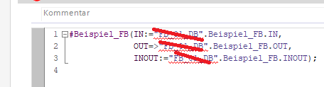

beim Rumspielen mit verschiedenen Zugriffsmodellen ist mir etwas Seltsames aufgefallen:
TIA erlaubt den zugriff auf die eigenen Instanz (Stichwort: Multiinstanz) in KOP und AWL, nicht aber in SCL?
In diesem Beispiel wird dreimal der selbe FB als Multiinstanz aufgerufen.
Netzwerk 2: KOP
Netzwerk 3: AWL
Netzwerk 4: SCL
Kann sich das irgendwer erklären ?

Grundlegende Softwarearchitektur Überlegung Die Überlegung ist, den Instanz-DB als globale Schnittstelle zu verwenden.
Bspw. für das Zuweisen von IO-Variablen an ein Basic "Motor-FB".
Es macht kein Sinn die FB oder Multi-FB die eigene Instanzdaten über das Parameterschnitstelle zu übergeben.
Die Instanzdaten sin schon für den FB oder Multi-FB vorhanden.
Warum soll ein FB vollqualifiziert über globale Adressierung auf die Variablen im eigenen Instanz-DB zugreifen können? Für die Querverweise?
Du denkst an STEP7 Klassik. Da war (ist) es ein Problem wie man Querverweise von Instanz-Daten findet.
In TIA hat man diese Problem nicht mehr.
