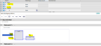

TIA Zugriff auf lokale Variablen innerhalb des FC:
Falls du mit dem Gedanken spielst, s und r für S/R zu benutzen, ein Hinweis: Welchen Zustand soll die Output-Variable k haben, wenn beide Input-Variablen s und r FALSE sind? In FC muss einem Output immer etwas zugewiesen werden.
Ich danke euch allen für eure zahlreichen Antworten.
Ja, genau, ich möchte einfach nur ein paar Funktionen testen, und zwar mit einer indirekten Adressierung, also nicht mit E0.0.....
Trotzdem musste ich jetzt in OB1 die Zuweisungen r=E0.0, s=E0.1 und k=A0.0 vornehmen, sonst läuft nichts.
Wenn ich einen FB statt eines FC-Bausteins verwendet hätte, hätte ich die r- und s-Werte direkt aus dem Instanzbaustein gesteuert, oder? Stimmt das?
In diesem Fall brauche ich keine direkte Adressierung.
