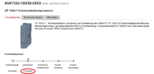

TIA Zur Info: Ergänzungen im Produktportfolio S7-1200 G2
