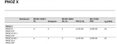

eigentlich war ich bisher der Meinung, dass ein direkter Bezug zwischen PFHd und PL besteht. Was mich aber skeptisch macht, sind die Angaben der Fa. Pilz. Wer einmal im Prog. PAScal nach PFHd und PL Angaben für die PNOZ X Serie schaut, wird Unterschiede feststellen.
Ein Beispiel: PNOZ X1 --> PFHd = 2,31E-9 (entspricht PL=e) aber das angegebene PL ist d.
Laut Pilz kann man den PFHd nicht in ein PL "ummünzen", da sich der PFHd nach EN 13849 und PFHd nach EN 62061 unterscheiden. :confused:
Kann das jemand von euch so bestätigen und mir vielleicht etwas näher erläutern.

Ja, das ist mir auch bereits aufgefallen... und auf meine Nachfrage wurde mir auch ähnliches gesagt, wie dir... Auch der SFF (aus der 62061) wurde dabei angesprochen.... Naja, die wirkliche Begründung kann ich dir nicht nennen, aber vielleicht einen "hinweis" oder zumindest meine Meinung:
Also, ein kleiner Aspekt, der da wohl mitspielt, ist, dass bei der "Berechnung" nach ISO 13849 der MTTFd-Wert in einem Kanal auf 100 jahre begrenzt ist. Soweit ich weiss, ist dies bei der 62061 nicht der Fall - falls ich das einfach nur noch nicht mitbekommen habe - bitte kurz melden... Dann lösch ich das direkt - man muss ja nichts falsches hier stehen lassen ;-)
Weiterhin sollte man folgendes beachten:
in dem Dokument, was ich habe (Siehe Anhang) Sind einige Geräte SIL 3 zertifiziert (Würde ja eigtl PL e entsprechen) Ich gehe davon aus, dass nicht alle Anforderungen an PL e erfüllt sind musste so eine "Abstufung" in PL d erfolgen. (angenommene Fehlerausschlüsse, oder was auch immer) Damit war das Thema eigtl für mich geklärt. Wenn ich mal mehr Zeit habe, schau ich vielleicht mal nach, wo genau die Unterschiede liegen könnten.
Bei anderen Bauteilen die auch nach SIL 3 zertifiziert sind und der Kat.4 und PL e entsprechen passt der Wert ja wieder (einigermaßen).
Mir ist das bei der Verwendung von Verzögerten Kontakten aufgefallen....
Aber Laut Pilz ist das Produkt so abgenommen und man darf auch mit diesem PFHd-Wert rechnen.

Stimmt mir ist es auch zuerst bei den verzögerten Kontakten aufgefallen. Erst beim weiteren Betrachten sind mir die anderen Merkwürdigkeiten aufgefallen. Z.B. erfüllt das PNOZ X1 Kategorie 3. Was m.E. ebenso missverständlich ist: Das PNOZ kann nur einkanalig beschalten werden, also insgesamt nur max. Kategorie 2 erfüllen. Doch Pilz meint wahrscheinlich die interne Architektur des PNOZ X1. Naja...
Für die Berechnungen habe ich immer mit dem PL gerechnet. Ansonsten müsste man doch nachträglich eine Abwertung an der Sichheitsfunktion vornehmen. Denn die meisten Verzögerten Kontakte sind ja nur für PL d zugelassen. Wenn man aber mit dem PFHd Wert rechnet, erhält man unter Umständen PL"e", was ja dann nicht zulässig ist. Oder?

Der Bezug aus PFHd und MTTFd liegt in der völlig unterschiedlichen Erzeugung beider Werte. Der Ursprung liegt jedoch immer in EN 61508 der Ausfallwahrscheinlichkeit Lambda d. Dieser wird entweder berrechnet oder besser getestet (z.B. Wöhler Versuch)
Die Zusammenhänge sind hier wesentlich komplexer als man auf den ersten Blick meint. Ohne lange mathematische Herleitungen:
Grundsätzlich – es gibt nicht den PFH an sich, sondern eigentlich nur der Weg wie man zum PFH kommt. Dies ist wesentlich. Welcher PFH nun angewendet ist ergibt sich aus dem System und der Gesamtbetrachtung. Erstmal der Weg vom PFH zum MTTFd ist eigentlich gar nicht möglich, nur in einem Fall. Auch der umgekehrte Weg ist eigentlich nicht möglich.
Warum?
Der MTTFd aus der EN 13849 repräsentiert die Ausfallwahrscheinlichkeit, roh – ohne Betrachtung von Diagnosemassnahmen und der Common Cause Betrachtung, welche einen dominanten Einfluss auf das System hat. Der CCF ist das Einwirken einer Ursache auf beide Kanäle gleichzeitig, der zum gefährlichen Fehler führt.
Der PFHd aus der EN 62061 und der PFH aus IEC 61508
(man muss eigentlich noch zwischen diesen unterscheiden, weil die die IEC 61508 noch zwischen der Ableitung aus der PFD Betrachtung unterscheidet, welche beim Maschinebau gar nicht anwendbar ist)
ist im Prinzip der MTTF (ohne d), welcher dort Lambda (Ausfallwahrscheinlichkeit) heißt, inklusive der Diagnosemassnahmen (DC, SFF) und der Common Cause Betrachtung (CCF) sowie der Betrachtung der Architktur und Fehlerverhalten (HFT).
Alle diese Faktoren sind im PFH oder PFHd eingerechnet. Dies alles fehlt bei der MTTFd Betrachtung. Der MTTFd entspricht der gefährlichen Ausfallwahrscheinlichkeit Lambda bei der EN 62061 oder IEC 61508, auf diese werden eben die bezeichneten Massnahmen kalkuliert. Der PFH ist eigentlich schon der SIL, welcher durch den PFH repräsentiert wird. Der MTTFd ist nur ein kleiner Teil aus dem PL. Vom Prinzip sind sich beide Methoden ähnlich aber nicht gleich!
Dies bedeutet, das gesamelte Werk PFH kann nicht in den MTTFd umgerechnet werden, der MTTFd ist im Prinzip nur eine Untermenge des PFH. Die Tabelle K.1 in der EN 13849-1 zeigt den Bezug,- dadurch das der MTTFd und der DCavg letzendlich durch den Wert den PL erzeugen. Dieser Wert repräsentiert dann den PFH. Dabei wird dann der CCF vernachlässigt, weil dieser in der EN 13849 nur mit bestanden oder nicht bestanden bewertet wird.
