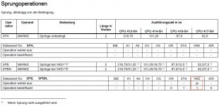

Ich beschäftig mich neulich mit step7, und versuche gerade in AWL das Programm für eine Füllstansreglung zu schreiben, leider bis jetzt ohne Erfolg.
Meine Vorstellung sieht so aus:
1. Regler ein-/ausschalten
2. Regler eingeschaltet?
Nein => Ausgänge und Merker zurücksetzten
Ja => Anzeige: "Regler ein" einschalten
3. Werte einlesen (CALL FC1)
4. Berechnung Hysterese
5. Berechnung halbe Schaltdifferenz (für Ober-/Untergrenze)
6. Berechnung untere Schaltschwelle xu
7. Istwert kleiner als xu?
Ja => Pumpe ein & Lampe leuchtet
Nein =>
8. Berechnung obere Schaltschwelle xo
9. Istwert größer als xo?
Ja => Pumpe aus & Lampe aus
Nein => dann von Anfang an anfangn
so habe ich es geschrieben,leider funktioniert nicht wenn ich es simuliere:roll:, wo könnte der Fehler sein ?

UN "BD_Stop" E1.4 -- Bedienpult Stop rot (öffner) SH11
R "Regler_Ein" M10.0 -- Merker Regler eingeschaltet
R "BD_Anz_SH10" A1.0 -- Bedienpult Anzeige SH10 Anlage eingeschaltet
R "BD_Star" E1.3 -- Bedienpult start grün SH10
U "Regler_Ein" M10.0 -- Merker Regler eingeschaltet
SPBN AUS

>R
SPB nex2
nex1: S "Pumpe" A0.0 -- Pumpenansteuerung binär
= "BD_Anz_Sh6" A1.3 -- Bedienpult Anzeige SH6 Pumpe eingeschaltet
nex2: R "Pumpe" A0.0 -- Pumpenansteuerung binär
R "BD_Anz_Sh6" A1.3 -- Bedienpult Anzeige SH6 Pumpe eingeschaltet
AUS: R "Pumpe" A0.0 -- Pumpenansteuerung binär
