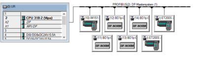

Wenn sich der Maschinenbetreiber nicht um die Datenablage gekümmert hat, dann gibt es keine andere Möglichkeit ( Außer halt beim Maschinenhersteller nachfragen, insofern es ihn noch gibt ).
Das muß nichts mit VIPA zu tun haben. Das kann auch bei Siemens S7-300/400 passieren, daß eine von einer älteren Step7-Version erzeugte HW Konfig mit einer neueren Step7-Version nicht exakt zurückübersetzt werden kann. Oder das neuere HW Konfig übersetzt anders oder gar nicht, falls da Projektierungsfehler drin waren, die das neuere HW Konfig nicht mehr toleriert. Möglicherweise kann es auch eine Rolle spielen, wenn GSD-Dateien verwendet wurden, von denen im jetzigen Step7 bereits eine neuere/andere Version installiert ist. Oder wird für spezielle Baugruppen noch ein extra Projektierungstool benötigt, was in der aktuellen Step7-Installation noch nicht oder eine andere Version installiert ist. Oder ...
Oder eine ausgetauschte CPU hat eine andere Firmwareversion mit anderen Bugs/Systemverhalten als die vorherige CPU. Oder ...
Auf jeden Fall: wenn man kein konsistentes aktuelles Original-Projekt hat, dann braucht man unbedingt ein exaktes Backup (AG-Abzug) mit allen ladbaren Bausteinen inklusive Systemdaten, um im Fall der Fälle dieses Backup "hart" zurückladen zu können.
