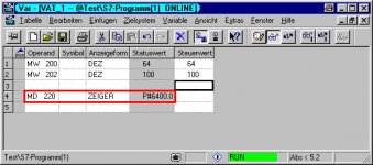

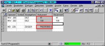

hab mal einen test im simu gemacht.
das prob liegt auf jedem fall im bit 15 (vorzeichenbit)
sobald das 1 ist kommt der 'fehler'. die operation +ar2 ist, so wie es aussieht, auf int begrenzt.
kann man recht gut im bild sehen
