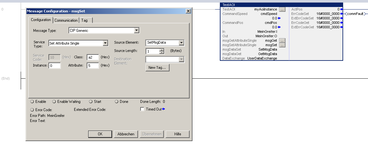

Jetzt mal eine kleine Anleitung und ein Beispiel Code:
Ich persönlich verzichte immer gerne auf die Installation der EDS weil ich dann bei der Weitergabe des Projekts an Kunden denen nicht erklären muss, welche EDS sie zu installieren haben und benutze lieber das "Generic Ethernet Module":
Die Schnittstelle des AOI würde dann ungefähr so aussehen:
Hier benötigt man in diesem Fall zwei "MESSAGE" und dazu für jede den Datenbereich zum Senden/Empfangen (msgDataSet/msgDataGet), Datentyp SINT Array mit der maximal verwendeten Größe, hier also beim Senden die 24 Bytes für die 6 Float (TCP...) und beim Empfagen 214 Byte für das Array Of Char.
Bei "In" und "Out" sollen dann die zyklischen Daten vom Greifer verschaltet werden, die beiden Datentypen werden von der Software automatisch angelegt, sobald das "Generic Ethernet Device" angelegt ist.
DataExchange ist ein UDT mit den azyklisch zu lesenden/schreibenden Daten.
Der Aufruf des AOI sieht dann so aus:
Der Kunde muss dann noch die beiden MSG konfigurieren indem er die beiden Knöpfe neben den Tagnamen (msgGet/msgSet) betätigt:
Ausgewählt wird beim Set erst mal der Message Type CIP Generic, Service Type Set Attribute Single, Class A2, Instance 0 und Attribute 5. Die letzten 3 werden aber später auch im AOI passend beschrieben.
Beim Source Element wird der Tag beschalten, der zum Datenaustausch von/zum AOI dient, Source Length kann erst mal mir 1 beschalten werde, wird aber später auch vom AOI aus variiert.
Im Reiter "Communication" wird auf das angelegte Generic Ethernet Modul verwiesen:
Konfiguration des Get:
Im Prinzip ähnlich, Service Type aber Get Attribute Single, Source Element bleibt leer dafür das Destination Element mit dem Tag beschrieben, über das die gelesenen Daten dann in das AOI wandern.
Pfad gleich wie beim Set.
Die beiden Datenbereiche (Tags SetMsgData/GetMsgData) müssen aktuell Controller Tags sein (zumindest offiziell), die beiden MESSAGE Tags funktionieren in aktuellen Versionen auch als Local Tags, in früheren Versionen waren da aber auch zwingend Controller Tags erforderlich.
Im Anhang dann noch der Export der Hardware und der Rungs. Beim Importieren erst die Hardware importieren, dann den Rung in einer KOP Routine.
