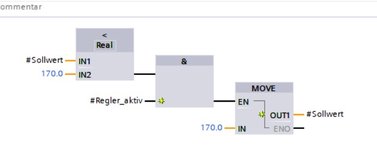

Hallo an Alle,
ich möchte folgende awl code in FUP umschreiben.
Im Anhang habe ich es in FUP umgeschrieben aber bin ich mir nicht sicher ob es so richtig ist.
nn1: nop 0
L Sollwert_BH_01-125[#"Regler-Nr"]
L 170.0
>=R
ON   Datensatz.Regler."Regler aktiv"
SPB nn2
T Sollwert_BH_01-125[#"Regler-Nr"]

Die Transferanweisung fehlt in deiner FUP Lösung aber noch oder übersehe ich die? Hier muss man nämlich ein wenig nachdenken, was überhaupt kopiert werden soll und das ist bei der FUP Lösung nicht direkt ersichtlich.
Wenn du weißt, was hier kopiert werden soll, kannst du auch auf den Sprung verzichten, der war nur in AWL nötig, weil ein T Befehl nicht bedingt ausgeführt werden kann.
Aber so richtig schön ist das aber nicht.
Besser. über die Funktion des Codes nachdenken und dann so in FUP schreiben, dass es paßt.
Man kommt in FUP i.d.R komplett ohne Sprünge aus.
Obiger AWL-Code kopiert 170. 0 in Sollwert_BH_01-125[#"Regler-Nr"], aber der FUP-Code tut dies nicht!
Ich würde das so umsetzen:
Achtung, der vergleich ist "herumgedreht"

Das ist nicht korrekt (falscher Sprungzielname) und außerdem fehlt noch der MOVE von 170.0 nach Sollwert_BH_01-125[#"Regler-Nr"]

@OP: Bevor du den Code Zeile für Zeile von AWL nach FUP umprogrammierst, versuch dir Gedanken zu machen, was hier eigentlich passieren soll. Zettel und Stift und einen Programmablaufplan zeichnen und danach das FUP-Programm umsetzen ist sicherlich viel hilfreicher, als diese Sprungorgien auf Teufel komm raus beizubehalten. Der spätere Anwender wird es dir danken.

Der obige Code bereitet mir KopfGrimmen. ;) Genauer gesagt der Abschnitt von Lable nn3: bis hin zum Lable SWOK:.
Ich vermute mal, dass diese Passage auf "die Schnelle" nachgestrickt wurde.
Die drei überflüssigen ProgrammZeilen 'O(', ')' und 'SET' habe ich mir erlaubt, auszukommentieren.
Hier wird der SollWert nach unten auf 149.0 °C begrenzt.
Ähnliches wurde zuvor im Programm - abhängig von den beiden Zuständen 'BZ1' und 'ReglerAktiv' - bereits mehrfach gemacht, aber die Art und Weise, WIE es hier gemacht wird, ist eine andere und mir in diesem Fall unerklärlich.
Warum werden Werte < 150.0 auf den Wert 149.0 festgenagelt?
Warum nicht Werte < 149.0 auf den Wert 149.0?
Soll damit eine Hystere geschaffen werden?
Diese ProgrammPassage tut irgendwie mehr, als nur den SollWert nach unten zu begrenzen. Aber was genau ist damit beabsichtigt?
Oder ist das gar nicht beabsichtigt und nur versehentlich so programmiert? :unsure:
Habe ich gerade geschrieben "Diese ProgrammPassage tut irgendwie mehr, als nur den SollWert nach unten zu begrenzen"?
Tut sie doch gar nicht! Sie tur gar nix!
Diese ProgrammPassage ist nämlich total wirkungslos!
So, wie sie programmiert ist, wird sie nur dann nicht übersprungen und könnte theoretisch etwas ausrichten, wenn ...
- der Regler aktiv ist ...
UND ...
- der BetriebsZustand BZ1 NICHT gegeben ist.
Genau bei dieser Konstellation (ReglerAktiv UND BZ1 nicht gegeben) wird aber bereits am Anfang des Programms der Sollwert auf minimal 170.0 festgenagelt.
Was soll also damit bewirkt werden, den SollWert mit dem Wert 150.0 zu vergleichen, wenn er doch sowieso nicht kleiner als 170.0 werden kann???

Wozu die obige Tabelle? Ich wollte auf eine Lösung so etwa in dieser Form hinaus:
IF BZ1 THEN
    minVal :=    0.0 ;
ELSIF NOT ReglerAktiv THEN // (ab hier: BZ1 = FALSE)
    minVal := -999.9 ;     // beabsichtigt: KEINE Begrenzung nach unten !
ELSIF Sollwerte_BH_01-125 < 150.0 THEN
    minVal :=  149.0 ;
    ZB_BH_SW_Fehlerbit_BZ3 := TRUE ;
ELSE
    minVal :=  170.0 ;
END_IF ;
Sollwerte_BH_01-125          := LIMIT(minVal, Sollwerte_BH_01-125 , 400.0) ;
Datensatz.BH_Regler.Sollwert := Sollwerte_BH_01-125 ;
