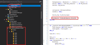

Oben in meiner Beschreibung habe ich den Teil eingefügt, der das Register auslesen soll. Anbei noch die Definition.
Habe ich noch was vergessen?
Ich kenne die Bausteine nicht, vermisse aber irgendwie die Verlinkung vom Modbus Baustein mit der Klemme. Gibt es da noch was anderes als FB_ModbusRtuMaster.ReadRegs? Sicherlich noch ein FB_ModbusRtuMaster.WriteRegs, aber da könnte es noch irgendwas anderes zur Konfiguration geben.
Ich habe die Klemme mit der Variable verknüpft, was jedoch auffällt, dass trotzdem die Funktion dauernd busy ist, keine Online Aktivität stattfindet.
für mich sieht das so aus das du die Hardware mit den falschen Variablen verknüpft hast. Du hast in einer GVL namens "Prozessabbild_Ein_Ausgang" etwas definiert was du verknüpft hast. (Objekt "MODBUS_KL6041"). Verknüpfen musst du die Hardware aber mit den EAs von "Modbus.FB_ModbusRTUMaster".
Deswegen funktioniert nur der Konfigurationsbaustein, welcher über die Parameter pComIn und PComOut die Verknüpfung zur Hardware hat.
Ich habe den RTU_Master mal in ein Testprojekt eingebunden, da siehst du das er seine eigene EA-Schnittstelle mitbringt:
Des weiteren stimmt die Addresse beim ReadRegs nicht, statt 40020 sollte dort 20 stehen.
