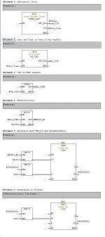

So, nach langem Hin und Her habe ich nun endlich eine funktionierende Lösung gefunden.
Bisher ist es mehr oder minder nur "skizziert" aber es tut seinen Dienst :p
Zu allem Überfluss hat mein FreePDF noch gestreikt, sodaß ich es mir mit Hilfe von Screenshots zusammenschustern musste aber es hat irgendewie funktioniert :rolleyes:

Guten Morgen!
Hast du dir mal den Beitrag #6 angesehen?
Ich bin zwar kein SPS-Gott, aber die Systemzeit für einen Betriebsstundenzähler zu nutzen, halte ich nicht wirklich für sinnvoll... Was passiert denn, wenn jemand die Systemzeit verstellt?? Dann dürften deine Betriebsstunden durcheinander geraten, oder?
Buschmann
Guten Morgen, Buschmann.
Ja, natürlich habe ich ihn mir angesehen.
Ich persönlich hätte es auch anders/einfacher realisiert. Allein, um mir die Modulodivision zu sparen :oops:
Allerdings war es Vorgabe des Dozenten.
Daß mir dadurch die Betriebsstunden merklich/kritisch durcheinandergeraten, glaube ich nicht, da die ausschlaggebende Größe die laufenden Millisekunden sind.

Ich lasse einen Wartungszähler prinzipiell von der Vorgabe auf Null abwärts zählen. Dann kann man den Wert direkt dem Benutzer visualisieren, damit der weiß, in x Betriebstunden ist die Wartung fällig.
@Woldo,
hat das einen Grund, daß der Betriebstundenzähler aus deinem Beitrag 6 erst resettet werden kann/soll, wenn das Wartungsintervall abgelaufen ist? Was ist, wenn Du einen vorbildlichen Benutzer hast (soll's ja vereinzelt geben, hab' ich gehört), der die Wartung schon vor Ablauf des Intervalls durchführt?
Vorzeitige Wartung => unnötige Wartung => unnötige Kosten.
Vorbildlicher Benutzer wird entlassen.
War nur ein Spaß > kann ja schon mal Sinn machen. ;)
Was ist wenn die Wartung dann zu diesem Zeitpunkt nicht gemacht werden kann?
Läuft der Zähler ins Minus?
Oder bleibt er bis zum jüngsten Tag auf Null stehen?
Oder wird die Maschine sofort abgestellt?
Macht sogar meistens Sinn:
Unsere Maschinen sind Teil einer Gießzelle. Wenn die gerade steht, weil z.B. eine Form gewechselt wird, kann der Kunde hingehen, wann ist die nächste Wartung fällig - aha, bloß noch ein paar Stunden. Befehl an Inst - los, gleich mit erledigen.
Da wär's definitiv teurer, die Gießzelle noch mal anzuhalten, nur weil 2 oder 3 Stunden später erst das Wartungsintervall abläuft. Wartung nicht zu machen ist auch teurer, weil bei zu starker Verschmutzung nur noch Ausschuß produziert wird.
Ja, er bleibt bis zum jüngsten Tag auf Null stehen. Genauso wenn die Wartung zwar gemacht wird, aber keiner den Zähler resettet.
Und solange der Null ist, steht halt zusätzlich auf dem Display, das die Wartung fällig ist.
Denn das ist für mich der Sinn eines Wartungszählers - den Benutzer daran erinnern, wann er die nächste Wartung machen soll(te).
Achso: ansonsten passiert, was bei einem Aufwärtszähler auch passiert - nichts.
In FUP könnte es so ausschauen
