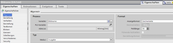

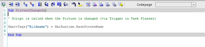

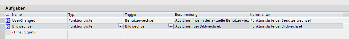

Ich habe das folgendermaßen gelöst:
Im Aufgabenplaner eine Aufgabe "Bildwechsel" anlegen mit dem Trigger Bildwechsel:
Hier rufst du ein VB-Script auf. Das ist ein Einzeiler. Du schreibst den "BaseScreenName" in deine interne Variable - in deinem Fall "TemplateTextFieldScreenName". Diese Variable zeigst du dann über ein E/A Feld im Bildkopf an:

Bei den HMI's denke ich nicht. Ein Textfeld ist rein statisch.
Was spricht gegen ein E/A Feld? Du kannst das Feld auf "Ausgabe" setzen, so dass der Bediener dort nichts eingeben kann. Außerdem kannst du auch das Aussehen so ändern (kein Rahmen, gleicher Texttyp, etc.), dass das E/A Feld dann aussieht wie ein Textfeld.

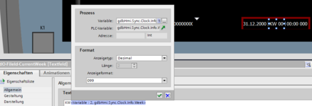

Nö, ist das Textfeld nicht!
Dafür gibt's per Rechtsklick im Textfeld die Parameterfelder, worüber Du dann Deine Variable im Textfeld mit anzeigen lassen kannst.
Per dynamischen Parameter sogar mit Auswahl über eine Textliste.
Ich habe es jetzt über ein E/A-Feld gelöst. War ein guter Tipp es aussehen zu lassen wie ein normales Textfeld ;). Funktioniert auch alles einwandfrei beim Bildwechsel. Nur wird der Text beim erstmaligen Runtime Start auf das "HomeBild" nicht dargestellt. Erst wenn ich auf ein neues Bild springe werden die Texte angezeigt (auch beim HomeBild). Kann man das noch irgendwie anpassen?
Wobei diese Eingabemaske nur in Advanced zur Verfügung steht, nicht aber in Professional.

Du kannst das selbe script beim Ereignis "Bild aufgebaut" anbinden. dann wird es nach dem Start und bei Wechsel aufs Home-Bild zweimal ausgeführt, aber ich denke, das ist verkraftbar.
Das funktioniert leider nicht. Da jetzt der Titel des ersten Bildes auf jedem anderen Bild steht beim Bildwechsel. Ich müsste noch eine Aktion beschreiben, wenn das Bild abgebaut wird oder?
