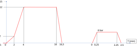

Ich will(bzw. muss) ein Programm für eine 300er SPS schreiben, dass ein PropVentil ansteuert.
Mit meinen Analogen Ein- und Ausgängen hab ich soweit kein Problem und auch nicht dabei diese zu normieren/skalieren.
Nun will ich aber in meinem Programm z.B vorgeben, dass ich innerhalb von 2Minuten von 0 auf 2 bar stetig steige. Danach z.B von 2 auf 10 in nochmal 2...
Hab schon paar Ideen versucht vorallem mit TONs und TOFs.(Bin auch nicht mehr so fit drin, da ich seit 3 Jahren leider keine SPS mehr in der Hand hatte...)

Guten Morgen und Danke für die schnelle Antwort. Mein Ventil wird über 0-10V angesteuert und ist für einen Bereich von 0-16bar.
Dazu soll ich eine Kennlinie wie angehängte als "Drucksignal" erzeugen. Bzw. das Ventil wie folgt beschalten.
Ich würde einen Sekundentakt (500ms / 250ms je nach dem wie genau) nehmen und den hochzählen lassen.
0 ist 0 Bar
60 sind dann 1 bar
120 sind dann 2 bar.
Den auszugebenden Analogwert für die entsprechenden Drücke musst du natürlich wissen.

Guter Vorschlag, nur das habe ich gestern probiert und konnte ich meine Zeit nicht zu einem Int konvertieren und damit rechnen. Oder kann man das auch anders lösen?
Nimm einen Taktmerker aus der CPU und zähl den hoch. Die Taktmerker stelltst du in der Hardwarekonfig bei den Eigenschaften der CPU ein.
Du kannst dir auch mal aus dem Netz die Oscat-Library laden. Die ist, wenn ich recht erinnere, in SCL geschrieben und enthält auch Rampenbausteine. Das ist es was du da gut gebrauchen könntest und zumindest als Orientierung nutzen kannst.

Schau dir mal die LGF von Siemens an. Ich meine da hat es auch einen Rampengenerator drin bei den Signalgeneratoren.
