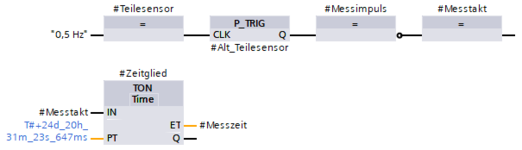

Hallo SPS'er
Ich bin auch noch nicht sicher, ob ich verstanden habe, was du möchtest.
Ich glaube, das meinst du:
Du hast Teile auf einem Förderband.
Die Teile werden von einem Sensor erkannt. (true=Teil)
Du willst den zeitlichen Abstand von einem zum nächsten Teil messen, und das fortlaufend.
Wenn du so was wie in meinem letzten Betrag haben möchtest, mache es doch einfach so:
Erklärung:
Mit dem 0,5Hz Takt der CPU wird der Teilesensor simuliert.
Mit dem move wird der aktuelle Zeitwert gerettet/ausgelesen (muss vor Start der Zeit passieren).
Das Zeitglied bekommt einen maximalen Sollwert (an PT).
Oh, ich habe auch was falsch gelesen, du willst die Zeit seit dem letzten vorbeigelaufenen Teil live anzeigen.
Dann brauchst du den move nicht.
