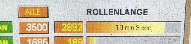

Ich möchte mir gerne die Restlaufzeit von Rollen, welche mit Geschwindigkeit x gewickelt werden, anzeigen.
Vorgegeben sind die Soll und Istlänge (m) der Rolle und die Wickelgeschwindigkeit in m/min.
Aus diesen 3 Werten errechne ich mir bereits die Restlaufzeit in Minuten (Soll - Ist : geschwindigkeit).
Das ganze reicht mir allerdings nicht. Ich will mir, wie im Beispielbild, die restliche Zeit bis zum Rollenende in Minuten und Sekunden anzeigen lassen.
Mehrere Versuche von mir und meine Suche in Foren sind gescheitert…

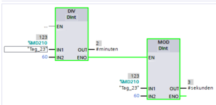

m/min umrechnen in m/s. Dann erhalte ich die Restlaufzeit in Sekunden. Das dann umrechnen in Minuten und Sekunden.
Richtig. Das habe ich bereits gemacht. Ich habe dann eine Anzahl an Sekunden die ich durch 60 dividiere um Minuten zu erhalten.
Wie splitte ich nun aber die Sekunden ich „60sek Bündel“ weil 1 Minute ja 60 Sekunden sind.
Probiert habe ich es bisher mit Rückwärts-Zählern. Das verschiebt sich aber mit der Zeit ..
Tatsächlich war mir die MOD Funktion nicht bekannt. Man lernt nie aus
Die MOD-Funktion ist sehr angenehm, aber nicht unverzichtbar. Es geht auch ohne MOD-Funktion.
Man errechnet mittels "normaler" Division durch 60 die Anzahl Minuten aus der Anzahl Sekunden.
Dann multipliziert man die Anzahl der Minuten mit 60 und subtrahiert dieses ZwischenErgebnis von der "ursprünglichen" Anzahl Sekunden und ... schwups ... hat man die Anzahl der restlichen Sekunden berechnet.
