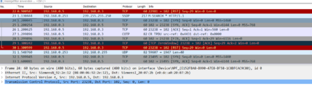

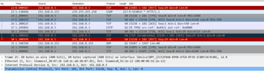

ich möchte eine Logo 8 via S7-Verbindung mit einer CP343-1, 1EX20, V1.2 kommunizieren lassen. Die Logo ist der Server.
Es geht einfach nicht. Ich bekomme keine Daten zum CP, jedoch auch keine Fehlermeldung, keine SF-Led, S7-Verbindung ist laut NetPro da, der FB14 schmeißt auch keinen Fehler, sondern gibt fleißig "Kommunikation angestoßen" aus, RX/TX Led blinkt auch fleißig. Die Logo sagt lediglich keine Verbindung.
Wenn ich die CP mit einer 1EX11 tausche, mit exakt derselben Konfiguration und Programm, funktioniert es.
Es ist ein Testsystem aus CPU, CP & LOGO und 2 Netzwerken im OB1. Nichts aufregendes.
Ich habe schon Werkseinstellung der CP durchgeführt, HSPs aktualisiert, weil mein Hardwarekatalog nur bis V1.1 geht aber es kam nix neues dazu, mit TSAP rumgespielt, Direktverbindung oder mit Switch, CPU-Wechsel, mal Client und Server getauscht... kein Erfolgserlebnis.

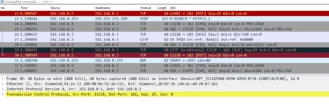

Bei der NCM-Diagnose der CP wird mir bei der S7-Verbindung gesagt "Verbindungsaufbau nicht erwartet". Ich weiß aber nicht wohin mich das führen soll.
Ansonsten funktioniert die CP augenscheinlich. Ich kann mit dem PG alle Teilnehmer anpingen und mein Programm über die CP laden und beobachten.
Hat jemand eine Idee in welcher Richtung ich noch suchen kann?
CPU: 315-6ff01-0AB0 V2.0.6
CP: 343-1EX20-0XE0 V1.2
Step7 V5.6
