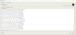

ich möchte mit einer S7-1200 von einem Server über das TCP Protokoll Daten auslesen.
Nun habe ich schon mit dem Baustein TRCV_C die Daten ausgelesen. Bekomme aber nur Müll dabei raus.
Habe als Vergleich mit dem Tool Sockettester mal die Daten ausgelesen, die von dem Datenserver kommen.
Weiß wer was ich tun kann, damit ich die Daten lesen kann?
Der Header scheint sich nicht zu verändern(SAEMY9z).

Die Frage wäre, wie muss es richtig aussehen?
Die Daten in Deinem Thread sind eine Mischung aus binären Daten und ASCII Daten, was aber durchaus in Ordnung sein kann.
Dann wäre auch die Frage, was Du schickst, um diese Daten zu erhalten? Zeig hier vielleicht auch mal einen Code Ausschnitt.

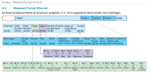

2 Sensoren ermitteln eine Dicke eines Bauteils. Daraus errechnet eine Weboberfläche von einem Hersteller eine Dicke und diese soll per Ethernet Server/TCP abrufbar sein.
Das ist die Anleitung vom Hersteller zu diesem Daten Senden:

Auf den ersten Blick würde ich mal sagen, dass die Antwort, mal abgesehen von der Präambel, die immer der String MEAS ist, der Rest keine ASCII Zeichen sind, sondern Binärdaten. Statt in einem String müsstest Du das Ganze in ein Byte Array ablegen und in einen UDT.
Wo die empfangenen Zeichen abgelegt werden, ist im Grunde egal, die Empfangsdaten werden ja nicht konvertiert. Erst wenn man die Daten aus dem Empfangspuffer in Variablen umkopiert, muss man den Datentyp beachten und evtl. konvertieren.
Den Empfangspuffer als Struct/UDT anlegen ist aber meist hilfreich für das anschliessende umkopieren.

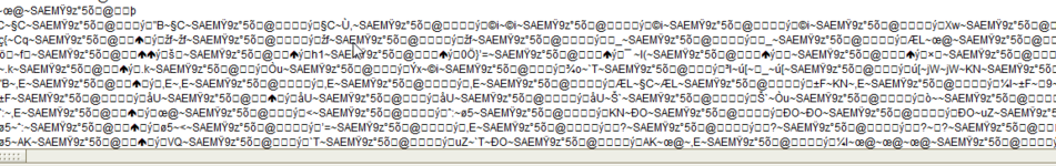

Unabhängig von der SPS kommt im Sockettester ja das selbe an Datenmüll an.
Das ist kein Müll, sondern du Mensch verstehst die Zeichen nicht, weil sie binär codiert sind.
Unabhängig von der SPS kommt im Sockettester ja das selbe an Datenmüll an.Anhang anzeigen 75080
Deswegen würde ich vermuten, dass meine Datenabfrage nicht so ganz falsch ist.
Das ist kein Datenmüll, nur der Header wird als ASCII übertragen, alles andere sind binäre Werte und wenn diese nicht gerade im Bereich eines druckbaren Zeichens liegen, wird in einem String nur ein Ersatzzeichen angezeigt und beim Rest halt das dem ASCII Wert entsprechende Zeichen..

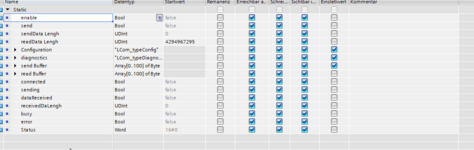

wo kommt 'readData Lengh' her? das scheint mir ungewöhnlich hoch mit 4294967295
das kam von dem Baustein aus einer Bibliothek. Den hab ich ja gar nicht erst ans laufen gebracht. Die Zahl ist irreführend. hat keine Bedeutung zur Zeit.1707132489078.png
Hab auch schon RCVD_LEN abgelesen und bei LEN eingetragen und Optimierter Zugriff abgewählt. Alles Leider das selbe Ergebnis
