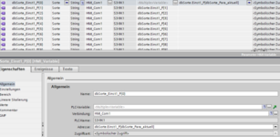

Wir haben an den Maschinen verschiedene Einstellpunkte. Früher hatten wir dies mit dynamischen Textlisten gelöst. Bei Unified machen wir es mit Multiplex-Variablen. Leider kann ich dir im Moment nicht detailliert erklären wie ich es umgesetzt habe. Das ist schon ein paar Monate her und wird halt weiter kopiert. 🤷‍♂️
Es gibt am HMI eine Tabelle, wo ich für jede Sorte meine Werte vorgeben kann und je nachdem, welche Sorte vorgewählt ist, steht der entsprechende Wert im EA-Feld, damit der Bediener weiß, was er einstellen muss.
"dbSorte_Para_aktuell" ist hier der Multiplexer.
Vlt. bringts dich in die richtige Richtung.
