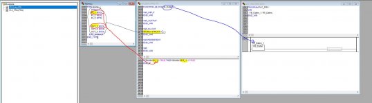

Guten Abend,
ich hab irgendwie ein Fehler in meiner Denkweise wie man eine IN, eine OUT oder eine IN_OUT Variable als Datenstruktur übergibt.
Im Reiter Datentypen sind z.b. 10 Datentypen mit unterschiedlichem Namen die aber alle die gleiche Struktur haben.
TYPE Name_x
        STRUCT
        IN_1: BOOL;
        IN_2: REAL;
        IN_3: BYTE;
        OUT_1: BOOL;
        OUT_2: BOOL;
        OUT_3: BOOL;
    END_STRUCT
END_TYPE
Jetzt Bastel ich meine Bausteinvariablen:
FUNCTION_BLOCK FB_Daten
VAR_INPUT
END_VAR
VAR_OUTPUT
END_VAR
VAR_IN_OUT
Struktur: STRUCT;
END_VAR
VAR PERSISTENT
END_VAR
VAR
END_VAR
Und so stelle ich mir den Code vor:
IF Struktur.IN_1 = TRUE THEN Struktur.OUT_1 := TRUE
END_IF;
Wenn ich den Baustein nun in CFC aufrufe dann hat dieser keine "Beinchen" die ich mit dem Datentypen beschalten kann.
Wie macht man dies richtig?
Wenn ich im Baustein eine Struktur anlege, dann habe ich für IN_1, OUT_1 usw. jeweils ein Beinchen aber das möchte ich nicht.
Die Frage ist also:
Wie übergebe ich einen Struktur an einen Baustein weiter?
Vielen Dank für die Hilfe :)
PS google und die Forensuche haben mir leider nicht wirklich geholfen aber wahrscheinlich habe ich nicht das richtige gesucht.

Änder mal deine IN_OUT vom Typ 'STRUCT' auf den Typ 'Name_x' ... denn das ist ja wohl die Struktur, die du an der Stelle verwenden willst ...
Larry
Wie hattest Du da die Struktur deklariert?
Daß Dein Eingangs-"Beinchen" fehlt liegt wohl daran, daß Du Deine Struktur in VAR_IN_OUT als leere Struktur deklariert hast, der man eh' nichts zuweisen kann. (Erstaunlich daß sowas überhaupt geht - bekommst Du vom Compiler keine Fehlermeldungen oder Warnungen?)
Verwende bei der Deklaration anstatt "STRUCT" den Name Deines Datentyps oder deklariere die Struktur:

Hallo HaraldT
Das ist erstmal Blödsinn. Der Sinn von Struct Elementen ist ja die Wiederverwendung sonnst könnte man die Variablen auch einzeln definieren.
Definieren eines Struct:
TYPE Struct_Konfiguration :
STRUCT
  IN_1: BOOL;
        IN_2: REAL;
        IN_3: BYTE;
        OUT_1: BOOL;
        OUT_2: BOOL;
        OUT_3: BOOL;
END_STRUCT
END_TYPE
Definieren der In_Out Variable im FB:
VAR_IN_OUT
 uebergebene_Structur:Struct_Konfiguration;
END_VAR
Das ganze sollte dann so aussehen:
Holger
Vielen Dank für die Hilfe. JETZT! hab auch ich es verstanden.
