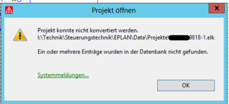

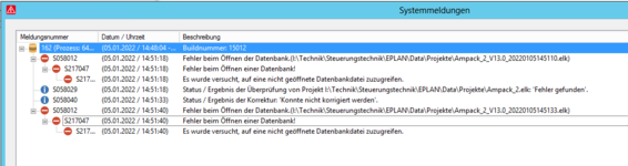

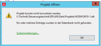

ich habe hier einige ältere Projekte die ich gerne auf unsere aktuelle Version hochgezogen hätte. (2.9 SP1 Update 8)
Leider gibt es dabei eine Fehlermeldung:
Hat jemand eine Idee wo der Fehler liegen könnte?
Danke für eure Zeit!
LG
Michael

Hast du einmal versucht, das Projekt von einem lokalen Ordner aus zu konvertieren? Also z.B. C:\EplanKonvertierung\...
Evtl. fehlt dir irgendeine Netzwerkfreigabe für den Netzwerkordner "I" bzw. Adminrechte

Ich hab das Zeug mal auf C: kopiert und es hat tatsächlich funktioniert...jetzt muss ich nur noch rausfinden woran es scheitert wenn ich das am Serverlaufwerk machen möchte. 🥴
Hat nämlich bisher problemlos funktioniert!
Es kann ja fast nur irgendeine fehlende Freigabe sein.
