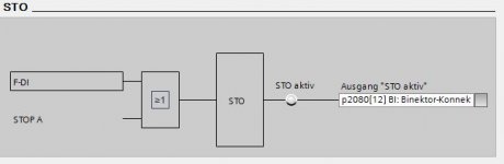

Hab jetzt zum Ersten mal mit den G120- bzw. G120C-FUs von Siemens zu tun.
Projektierung in TIAv14SP1, Ansteuerung über DP (keine F-CPU) und Basic-Safety (STO) über Klemmen.
Anwendung ist einfache Fördertechnik. Teste das Ding gerade mal bevor wir die Anlage damit planen.
Mit dem STO komm ich nicht klar...
1) Woher bekomme ich die Info dass der STO aktiv ist über DP?
In Tia wähle ich beim IBN-Assistenten "Fördertechnik mit Feldbus und Basic Safety".
Als Telegramm wird dann "Telegramm 352" ausgewählt.
Im Aufbau von Telegramm 352 gibt es aber nichts dass mir an dies SPS meldet dass der STO aktiv ist.
Im Zustandswort (ZSW1) gibt es kein entsprechendes Bit und es gibt auch keinen spezifischen Code im Warn/Störwort.
Hab das auch am Umrichter probiert. Wenn ich den STO-Kreis öffne dann bleibt der Antrieb stehen und am Display sehe in den STO.
Über den Datenaustausch sehe ich keine Info an dem ich das Ausmachen könnte.
Ich sehe zwar das AUS3 aktiv ist, aber nicht dass es der STO ist.
Der Support hat mir geraten das Telegramm auf "Freie Konfiguration" zu stellen und dann das STO-Bit in das ZSW (statt einem anderen Bit) reinzunehmen (Siehe Anhang).
Gibt's da keine besseren Weg das STO in nem Standard-Telegramm zu bekommen ohne das ich jeden FU dafür extra konfigurieren muss?
2) Wiederanlauf beim Schließen des STO-Kreises ohne Reset
Wenn ich bei dem FU den STO-Kreis wieder schließe geht der Umrichter sofort in den Anlauf wenn das Startsignal über DP noch anliegt.
Ist also direkt ein Wiederanlauf nach dem Rücksetzen des Stellgliedes, in dem Fall ein Deckelschalter.
Laut Support wäre das so. Gibt es keine Möglichkeit dass ein Reset am Umrichter erforderlich ist?
Wie macht ihr das?​

Es muss doch eine Möglichkeit geben das der FU meldet STO erreicht.
Alles andere ist doch dann ein raten:“ Eigentlich müsste eine STO vorhanden sein“
An den Festo Controller gibt es dazu sogar ein extra Relaiskontakt (Rückmeldekontakt für den Zustand „Safe Torque Off“ )
Und dieses ist auch über den Bus verfügbar
Bzw. würde ich es für Normal halten dass mir der Umrichter über den DP den Grund für seine fehlende Betriebsbereitschaft (STO aktiv) liefert....
*ACK*
Natürlich geht das, dass der FU das Signal zurückmeldet. Dazu sollte man sich einfach mal im STARTER die Masken ansehen und da sollte dann auch der entsprechende Kontakt sichtbar sein.
Den kann man dann beliebig auf einen Digitalausgang, oder auch auf ein Bit um Antriebstelegramm verschalten.
Ich empfehle einfach mal einen Blick in die Listenhandbücher zum Antrieb zu werfen, da sind zum einen die Parameter erklärt und in den Funktionsplänen sieht man auch die Verschaltungsmöglichkeiten.
z.B. für G120C https://support.industry.siemens.com/cs/de/de/view/109482977 (Plan P2810, Seite 516).
Das es so geht ist ja bekannt, hatte den Screenshot aus Startdrive/TIA ja im Ursprungspost..
Dass das Bit in keinem Standardtelegramm verschalten ist hätte ich ja noch verstanden, aber dass man keinen Warn/Störcode bekommt, wenn der STO aktiv ist, hat mich dann verwundert.
Ich dachte da mache ich was falsch, anscheinend ist das aber so.
Kennst du auch ne Möglichkeit dass nach STO ein Reset (zb. über DI am Umrichter) erforderlich wird?
STO ist ja auch keine Störung für den FU, sondern ein Betriebszustand.
Eine Quittierung ist meiner Meinung nach nicht notwendig. AUS1 muss aber abgewählt werden und zum Einschalten wieder eingeschaltet werden.
Hier könnte ich mir über freie Bausteine vorstellen, eine Art Reset zu realisieren.
Der Screenshot ist mir durchgegangen...
Wenn gewünscht, dann kann auch mit STO aktiv ein externe Warnung/Fehler getriggert werden...
Wäre mir recht, weist du auf die Schnelle wie?
Kann mir vorstellen wenn ich das über "Ausgang STO aktiv" (Screenshot oben) mache, dann verliere ich das STO-Bit auf der Schnittstelle.
Ich müsste dann den Zustand der ausgelösten Störung auf des Statuswort legen nehme ich an...
das Bit kann im Steuerwort Störungen/Warnungen (P2106 bzw. P2112 für Warnung)verschaltet werden (siehe Listenhandbuch Plan 2546). Es wird dann F07860 ausgelöst.
Aber es handelt sich halt dann um eine Störung am Umrichter. Der FU geht dann auch in den Zustand einer Störung.
