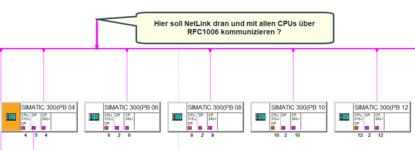

hier mal eine Screen Shot eines Netzwerkes mit der Anforderung:
Bitte nicht irritieren lassen, dass PROFIBUS-Adressen der CP343-5 und die MPI-Adressen der CPUs gleich sind! Hat rein organisatorische Gründe.
Und nochmal zur Klärung des Begriffs 'NetLink': Ich gehe von einem NetLink der Fa. Hilscher aus, der mit IBHLink S7++ Firmware bestückt ist.
Wenn es für diesen Anwendungsfall eine funktionierende Lösung mit nur einem NetLink gäbe, wäre das super!
Crocker
Ja, logisch sieht es aus wie auf dein Bild.
Physisch steckt der NetLink auf irgendeiner von die CPUs.
Ich kenne nur die NetLink von Deltalogic. Ist aber dieselbe Funktionalität. Und nur als direkt angschlossen an die in die CPU integrierte Schnittstelle.
Die einzigste Stolperstein den ich sehen kann wenn es irgendein Einschänkung gibts wenn verwendet in Verbindung mit ein CP. Wurde ich mit Hilscher oder Deltalogic abklären.
Praktisch gibts ein Problem wenn man 2 Stecker auf einander zusammenstückt. Kann ein bisschen wackelig sein.
Ich wurde diese Modell für die Hutschine überlegen:
wenn's mit einem Deltalogic NetLink gehen sollte, dann wird's der Rainer Hönle. wissen müssen. Dann werde ich ihn mal kontaktieren! Mit ihm habe ich seit mehr als 20 Jahren Kontakt bezüglich AGLink.
Was das Übereinanderstecken von MPI- oder PROFIBUS-Steckern betrifft, so geht das schon, wenn man ordertliche Stecker nimmt, die stapelbar und vor allen miteinander verschraubbar sind. Oder was, ich auch schon eingesetzt habe (wenn's nicht in den Mega-Baud-Bereich reingeht) und was etwas eleganter aussieht, wie ein PROFIBUS-Steckerturm ist dieser Anschlußverteiler von PHOENIX:
