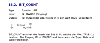

TIA Gibt es eine Bitsumme auf der S7-1200?
Wenn du ihn selber schreiben möchtest, dann könntest du in FUP eine Variable ( INT ) auf 0 setzen und in den Netzwerken darunter die einzelnen Bit´s abfragen und bei TRUE +1 addieren. Mal als Beispiel.
Oder du nimmst etwas fertigen. z.B. OSCAT ( BIT_COUNT ).
Du müsstest die Oscat-Bibliothek in Dein TIA zuerst importieren. Erst dann kannst du den Baustein in Dein Projekt laden. Für einen Anfänger nicht die allerleichteste Aufgabe.
das Problem ist das ich den Baustein im TIA Portal nicht finde.
Oscat war/ist eine Bibliothek dritter für 300/400 Steuerungen. Für TIA gibt es nichts direktes/du müsstest die Funktionen umschreiben.
Bei Siemens hab ich nur das gefunden

Hier gibts Oscat für Tia:
Und das ist der Code:
FUNCTION "BIT_COUNT" : Int
