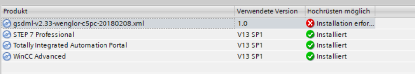

Kollege von mir muss für eine anlage immer noch TIA V13 benutzen, weil Wenglor für deren QR Codekamera nur für V13 die gsdml Datei bereitstellt, diese aber laut ihm nicht bei V15+V16 gehen würde.
Gibt es da Möglichkeiten diese manuell umzuschreiben oder hochzuziehen?
Von Wenglor kommt da leider nichts, Support wurde von ihm mehrmals kontaktiert.
Würden nämlich dann V13 nicht mehr installieren und nutzen müssen, wenn er die Anlage bzw das Projekt auf V16 hochrüsten könnte.
Hab meinem Kollegen gesagt, ich frag mal die Experten hier ;)

so hab eben das Projekt vom Kollegen bekommen,
die gsd datei wurde mit V13 erfolgreich installiert und ist auf dem Laptop.
sobald ich das TIA_Projekt aber mit V16 öffnen und hochrüsten möchte kommt Fehler, dass die gsd datei installiert werden müsste.

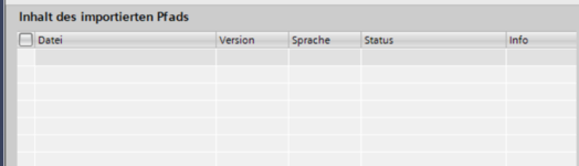

wenn ich dann aber über extras die Datei installieren will, wird diese nicht im Fenster angezeigt bei V16
(bei V13 wurde sie angezeigt, Ordner ist der richtige)
V16 leer:

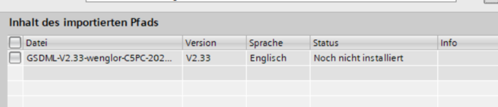

Öffne ich TIA V15.1 kann ich die GSD Datei auswählen und installieren:
schon merkwürdig, dass sie bei V13 und V15.1 geht aber nicht bei V16

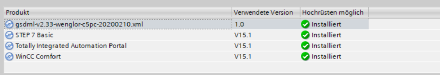

Hab eben das V13 Projekt zuerst in V15.1 hochgerüstet und dann das neue V15.1 Projekt in V16 hochgerüstet,
da ging es nun ohne Probleme und die gsd datei war bei V16 auch schon mit drin.
siehe screenshot (V15.1 auf V16 hochrüsten)

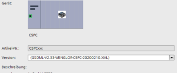

was mich wundert ist, dass in der gsd installationsansicht der name auf 20200208 endet
aber der Dateiname im ordner ....20200210.xml ist.
hab den Namen mal auf ...20180208.xml geändert, lässt sich trotzdem nicht in V16 installieren, taucht nicht im Fenster auf.

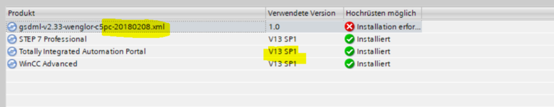

nochmal probiert direkt von V13 auf V16 hochzurüsten, geht immer noch nicht, fordert die GSDL_.....20180208 datei
manuell die gsd datei installieren geht nicht, V16 findet im Ordner keine passende Datei.
Umweg das ganze Projekt über V13 -> V15.1 -> V16 geht

was mich wundert ist, dass in der gsd installationsansicht der name auf 20200208 endet aber der datei name im ordner 20200210 ist.
hab den Namen mal auf ...20200208.xml geändert, lässt sich trotzdem nicht in V16 installieren, taucht nicht im Fenster auf.
Ich hab das dann so im Hardwarekatalog und im Projekt.

nach dem Umweg und Zwischenschritt über V15.1 hab ich es auch so in V16 drin
aber schon komisch, dass ich sie nicht direkt installieren kann.
