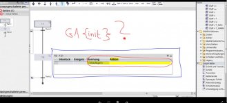

Hand auf Herz kennt sich jemand mit S7 Graph aus ? Wichtig bittttttteeeee
Ich möchte gerne eine vorgeschriebene Schrittkette Grafcet in S7 Graph im Tia Portal schreiben aber komme nicht weiter .
Das gelbe markierte im Anhang in Grafcet Möchte ich in S7 Graph Programmieren .
hier ein Link der Prüfung :
https://www.stuttgart.ihk24.de/blue...305e29c6ff8717f/w20-3141-3101-b-info-data.pdf
Siehe Anhang bitte *vde**vde**vde**vde*

Was Du in Beitrag #5 markiert hast sind die Aktionen die bei dem einen Schritt in S7-Graph ausgeführt werden sollen.
Dein Problem (Hellseher) scheint zu sein: Grafcet-Anweisungen in S7-Graph umzuwandeln. S7-Graph ist kein Grafcet, es ist die Siemens-Variante ^^.
Nun, welche Anleitung zu S7-Graph hast Du gelesen? Wenn Du einfach die Kennung markierst bekommst Du ein Drop-Down-Menü in welchem bereits Anweisungen vorhanden sind. Oder einfach auf Aktion klicken und F1 drücken.
Einfach nur ein Bild einer S7-Graph, vielleicht erklärt es sich für Dich.
Man kann verschiedene Aktionen pro Schritt ausführen. Auch mehrere.

Ja, S7-Graph und Grafcet unterscheiden sich. Grafcet ist eine Norm, Siemens hält sich nur an gefühlt 5% aller Normen.
Nur so aus Wikipedia
die Frage für Dich lautet also:
Musst Du exakt Grafcet abbilden oder darfst Du das TIA-Portal, also Siemsn S7-Graph nutzen? Das kann ich Dir aber nicht sagen, steht vielleicht in der PDF.
Ne alles gut . Wie ich es realisiere ist uns überlassen sorry ich habe es verstanden ich programmiere in S 7 Graph in Tia Portal .
PDF ist nur da damit man sehen kann die Schrittkette die vorgegeben sind und wir sollen es realisieren egal in FUB oder KOP oder Graph ich entscheide mich für S 7 Graph weil es einfacher sein soll zu verstehen oder programmieren, aber mir doch recht schwer fällt .
