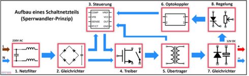

bei einem ordentlichen Netzteil, mit vollständiger Netztrennung,
ein primär getaktetes hat eine Eingangsstufe ungefähr so:
Bei SK1 des NT also ist dessen Fehlerpotential entscheidend.
Der Trafo, der vom Netz trennt, kommt ja erst dahinter.

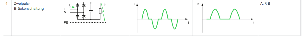

Die 48V würd ich für Anlaufströme und generatorische Rückspannung mit ner Kombi aus Sperrdiode, ELKO (gern dicker) und Überspannungsableiter puffern.
PS OT: 3. und 4. lassen bei mir übrigens den Verdacht aufkeimen, dass solche NT in SK1 einen RCD F oder B brauchen.
