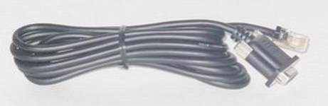

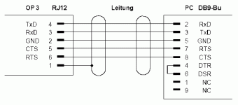

Für eine CPU224 benötigen Sie Step7-Micro Win und das OP3 kann nur mit Protool eingestellt werden. Wenn ich in WinCC-Flexible ein neues Projekt erstelle, kann ich OP3 nicht finden (ab OP73 war dies der Nachfolger von OP3). Um das Programm in ein OP3 zu schreiben, benötigen Sie zusätzlich zu Protool ein spezielles Kabel (eine Seite seriell und auf der OP-Seite einen RJ11-Stecker, wenn ich mich recht erinnere) habe gearbeitet.)
