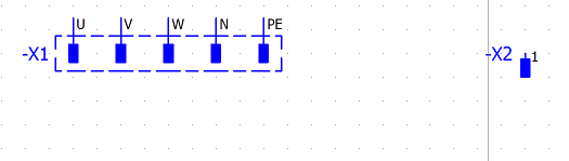

Ebenso nervig ist der Fehler "Nur die Stecker/Stiftseite ist vorhanden. Klar, wenn ich eine Zuleitung zum Gerät als CEE Stecker ausführe, dann habe ich keine Gegenseite, denn diese ist kundenseitig. Wie umgeht ihr so etwas? Eine zweite Definition habe ich hinzugefügt, aber das reicht der Software nicht.
Schnipp: ...jeweils eine Seite "allpolig", eine "übersicht" und eine "Aufbau". Dort kann man für die 3 Varianten seine Makros basteln... Schnapp
Die Meldung bezüglich der Zuleitung lässt sich umgehen indem man statt eines (oder mehrerer Steckerstifte) das Passende Symbol Stecker, fünfpolig (CEE) nutzt
So, oder ähnlich, könnte man beginnen ohne Fehlermeldung.
Das mit den drei Seiten werde ich morgen gleich mal testen. Das mit dem Stecker ebenso. Habe hier die Daten direkt von Mennekes genutzt aus dem data portal. Schonmal danke vorab, meine Hoffnung auf Fehlerfreiheit ist noch nicht zerstört...
