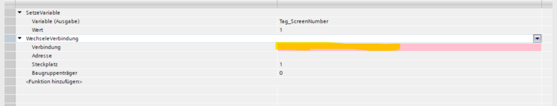

Geht "WechseleVerbindung" mit secure HMI Kommunikation und symbolischem Variablenzugriff?

Ja genau es wird keine zyklisch wechselnde Verbindung unbedingt benötigt es ist nur um ab und an mal die Werte zu sehen das anzeige Bild ist auf jeder CPU das gleiche und es ist auch nur 1 Bild und es geht nur darum das ich die werte durchschalten kann.Die Alarme war nur ein Beispiel. Auch für normalen Bildelemente, wie sieht man zu welchen Maschine die Daten hören ?
Wenn man die Maschinen Daten nur gelegentlich und nach bedarf lokal beobachten will, dann genügt es vielleicht mit eine 'wechsle Verbindung' über eine Drop-Down Menü ? Also, es wird keine zyklische 'wechsle Verbindung' benötigt ?
Das wäre vielleicht auch ein Weg. Ein Comfort Panel kann OPC UA client sein. Simatic Net auf eine zentralen PC kann die OPC UA Server sein.

nein das geht leider nicht hab es zumindest mal versucht und ich konnte diese Verbindung nicht auswählen.Geht "WechseleVerbindung" mit secure HMI Kommunikation und symbolischem Variablenzugriff?
Wie wenn man für die sichere Verbindung 'Lecacy' auswählt ?nein das geht leider nicht hab es zumindest mal versucht und ich konnte diese Verbindung nicht auswählen.
Und da ist kein Bedarf Werte zu ändern ?Ja genau es wird keine zyklisch wechselnde Verbindung unbedingt benötigt es ist nur um ab und an mal die Werte zu sehen das anzeige Bild ist auf jeder CPU das gleiche und es ist auch nur 1 Bild und es geht nur darum das ich die werte durchschalten kann.
Aha !WechseleVerbindung geht mit der vorhandenen CPU überhaupt nicht:
Gerade getestet. Funktioniert mit eine S7-300/400, nicht mit S7-1500.ich kann hier keine HMI-Verbindung sondern nur eine normale TCP/IP Verbindung somit kann ich diese Funktion hier nicht nutzen oder?
