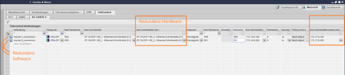

Um eine Einbindung in das Leitsystem (SCADA master) eines lokalen Strom-Netzbetreibers zu ermöglichen, muss unsere Kraftwerks-Steuerung (slave) eine Verbindung über eine IEC 60870-5-104 Schnittstelle bereitstellen.
Eingesetzte CPU: CPU 1510SP-1 PN
So eine Schnittstelle hab ich schon mal erfolgreich rein mit der Siemens "SIPLUS RIC" Bibliothek (6AG6003-7CF01-0LE0) realisiert und auch schon mit einem einzelnen "CP 1542SP-1 IRC".
Gehalten habe ich mich dabei an folgendes Video:
"IEC 60870 Fernwirkstation mit SIMATIC ET 200SP" von Siemens auf YouTube
Jetzt habe ich aber die Anforderung, nicht nur eine Master-Station zu bedienen, sondern jeweils zwei redundante Master in zwei getrennten Netzwerken.
Mein bisheriger Ansatz:
Wegen zwei getrennten Netzen, zwei "CP 1542SP-1 IRC" an meiner 1510er CPU.
Pro CP1542 je ein Master und dessen Redundanz.
IP-Adressen sind vorgegeben, beispielhaft wie folgt:
IEC slave 1: 172.20.0.10
IEC master 1 main: 172.16.0.100
IEC master 1 redundant:172.16.0.200
IEC slave 2: 172.21.0.10
IEC master 2 main: 172.17.0.100
IEC master 2 redundant: 172.17.0.200
Gemeinsame ASDU Adresse: 558
(lt. Video dürfte das immer der "Start-Teilnehmer" sein?)

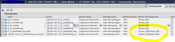

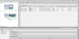

Ich weiß aber jetzt nicht weiter, wie ich Telecontrol-Verbindungen konfigurieren soll, weil ich meine Versuche Konfig. nicht übersetzen kann. (siehe Anhang)
Da komme ich auf keinen grünen Zweig.
Problem scheint die Partnerliste zu sein.
Doch wie soll ich das konfigurieren? Ich finde auch in der Doku nichts, ob man da einfach frei irgendwelche Nummern für eine Partnerstation vergeben soll.
Warum müssen sich Start- und Endpunkt unterscheiden? Ich soll ja genau mit beiden Verbindungen die selben Datenpunkte schreiben/empfangen.
Hat jemand so etwas ähnliches schon mal gemacht und könnte mir hier auf die Sprünge helfen? Danke!
