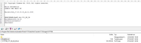

wir versuchen gerade ein KTP700 (6AV2 123-2GB03-0AX0) mit dem TIA Portal V17 in Betrieb zu nehmen.
Wir können das Programm übertragen, haben also eine Verbindung zu dem Panel. Allerdings kommen keine Signale zum Panel von der SPS und andersherum auch nicht.
Wir haben nach einem Panel-Image für V17 gesucht haben allerdings keins gefunden. Wir finden nur ein IMage für V16.
Heißt das, dass das Panel nicht mit V17 kompatibel ist?
Vielen Dank für eure Hilfe.
Grüße Dennis

1. Wenn man ein Panel mit einer TIA-Version bearbeiten kann, ist es auch mit dieser Version kompatibel.
2. Die Images sind auf der DVD3 der TIA-Installation und müssen manuell installiert werden.
Wenn das Panel aber geladen werden konnte, ist allerdings auch bereits ein passendes Image schon auf dem Panel geladen.
3. Deine Verbindungsprobleme zwischen SPS und HMI liegen ganz sicher nicht an der verwendeten TIA-Version, wenn Du beide Geräte damit laden kannst.
Am Besten Du zeigst mal Screenshots von den Verbindungseinstellungen in Panel und SPS und vlt. auch von den eingerichteten Variablen.
Immer das Kuddelmuddel mit den Panelimages...
Bei V17 zuerst die gesamte DVD3 installieren, dann aus dem Bediengeräte Image- Downloads-> "alle Bediengeräte" V17.0.0.2
Dann das Panel auch als V17 Panel projektieren.
