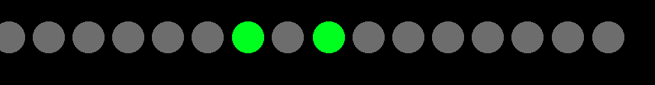

Aber es passiert immer etwas komisches beim Übergang Zwischen MW10 und MW11(mein verwendetes Zähler Doppelwort), da entsteht manchmal eine lange pause in der alle Bits verschwinden, manchmal verschwindet es ganz und manchmal werden für einen kurzen abschnitt immer 2 Bits gleichzeitig gesetzt.
Weiss jemand woran das liegen könnte?:confused:
Gruss Maik:rolleyes:

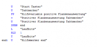

gute Idee aber kann ich doch erst wenn ich`s wirklich verstanden hab :)
hier auf dem Bild siest du ein Beispiel davon, wenn es in der Mitte ist (wechsel von M10.7 zu M11.0) spinnt es herum und setzt entweder 2 Bits oder oder es ist keines gesetzt für eine zeit lang
lg der der noch nicht alles versteht
ps. entschuldige für meine vielen nachfragen (habe sehr lange herumprobiert ohne etwas nachzufragen und bin so einfach auf keinen grünen Zweig gekommen)
und danke für die viele hilfe
Dein Programmcode sieht irgendwie nicht komplett aus. Was kommt nach der Zeile mit dem "end: ..."?
Wird Dein MD10 "Laufbits" auch mal irgendwann auf 0 gelöscht? (notfalls mit einer Variablentabelle)
Weil Du zum Schieben RLD verwendest, werden 1-Bits nicht aus dem MD10 verschwinden, sondern sie rotieren von M10.0 bis M10.7 und tauchen danach im M13.0 auf um bis zum M10.7 zu rotieren usw., und bei jedem S "Lampe 1" (M10.0) werden es wohl immer mehr 1-Bits.
Nimm Dir einen Zettel und einen Stift (oder Notepad) und male auf, was bei Deinem Programm bei jedem "RLD 1" passiert, z.B. so:

Also ein Befehl RLW 1 ist mir nicht bekannt.
Damit "ich verstehs nicht" zum Kollegen "jetzt versteh ichs" wird, hier noch einmal mein Programmvorschlag
