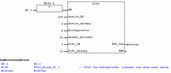

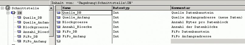

ohne das ich jetzt mal alles lese.
wie sollte der puffer denn aussehen?
du schreibst einen neuen datensatz und alle anderen sollen 1 nach unten geschoben werden?
wenn dem so ist lad dir den baustein von meiner hp wie ich bereits im beitrag 2 geschrieben habe.http://www.sps-forum.de/simatic/64849-mit-pointer-ringregister-schreiben.html#post454248
in dem paket ist ein fifo für datenblöcke der ganau das oben beschriebene macht.

Danke dir, aber das hilft mir leider nicht weiter. Ich bin absoluter SPS-neuling und fange so nach und nach erst an Zusammenhänge zu verstehen. Wenn da, wie in deinen Bausteinen, allgemeine Sachen stehen, kann ich diese noch nicht mit anderen Verknüpfen und weiss somit nicht was sie bedeuten... Tut mir leid. Ich brauche Eure Unterstützung wirklich genau für meinen Code, denn da weiss ich wenigstens halbwegs warum manche Sachen so geschrieben werden...
