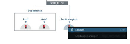

Achsen aus alten Projekt zuordnen:
Womit ich auch gute Erfahrung gemacht habe, ist das zuordnen der neuen Achsen von einem alten Projekt.
Dazu kopiere ich mir das vorhandene Projekt und benennen das entsprechend um.
Anschließend gehe ich unter der Netzwerk-Sicht (am besten im Planungs-Modus) und lösche die "alten" Achsen heraus.
Den Controller auf keinen Fall löschen.
Im Projekt sind nun die Einstellungen der Achsen immer noch vorhanden!
Anschließend gehe ich in die Inbetriebnahme Ansicht und Scanne die neuen Geräte.
Dadurch werden diese auch in der Netzwerk-Ansicht hinterlegt.
Dann habe ich den neuen Controller per Drag & Drop in das Projekt gezogen.
Anschließend ziehe ich ebenfalls per Drag & Drop die leeren Achsen (mit den fertigen Einstellungen) unter den neuen Controller.
Anschließend können nun die Achsen in der Netzwerk-Sicht den leeren Achsen per Drag & Drop zugeordnet werden.
Die MOVISUITE fragt einen anschließend, ob Gerät->PC oder PC-> Gerät durchgeführt werden soll.
Dies muss natürlich mit PC-> Gerät bestätigt werden.
Damit werden ALLE Einstellungen der jeweiligen Achse auf die neue übertragen.
Wenn ein Software-Knoten MOVIKIT Robotics oder MOVIKIT MultiAxisController vorhanden ist, muss dieser natürlich auch entsprechend rüber gezogen werden!
Anschließend kannst du den UHX aus dem alten Projekt löschen, wenn in deinem Projekt nur Standard MOVIKIT's eingesetzt worden sind.
Wenn ja, dann wie oben beschrieben, die Programme vom IEC Editor exportieren.
Jetzt ist eigentlich nur noch die Einstellungen für die Aktivierung des Feldbusses notwendig:
Falls der Controller nicht in 1ms in der High-Prio laufen kann, dann noch die Task-Zeit entsprechend anpassen.
Dann fehlt noch das anstoßen der Code-Generierung und dann sollte eigentlich alles identisch wieder funktionieren.

Rein zum Thema Knoten und Geräte kopieren gehe ich so vor:
  1. Movisuite-Ausgangsprojekt kopieren und unter dem gewünschten neuen Namen abspeichern.
  2. Projekt öffnen und prüfen, ob Arbeitsmodus (Schaltfläche Planung/Inbetriebnahme ganz oben) auf Inbetriebnahme steht.
  3. Verbindung zur neuen Steuerung herstellen und scannen.
  4. Nun die neuen Steuerung (UHX45A) neben der bestehenden alten Steuerung platzieren.
  5. Falls im alten Projekt Softwareknoten (z.B. Multiachscontroller) vorhanden sind, diese aus dem Katalog als leere Softwareknoten anlegen.
  6. Neue Antriebe (noch ohne Parameter) aus Scanübersicht an ihre gewünschte Stelle positionieren und benennen.
  7. Antriebsparameter kopieren mit Rechtsklick auf Quellantrieb "Daten kopieren" und Rechtsklick Zielantrieb "Daten einfügen".
    Anmerkung dazu: Falls dieser Kopierschritt von Movisuite abgelehnt wird, mit der Schaltfläche Planung ganz oben in Planungsmodus gehen und das Kopieren in diesem Modus durchführen. Anschließend wieder in Inbetriebnahmemodus wechseln.
  8. Konfiguration der Softwareknoten kopieren. Identisches Vorgehen, wie bei den Antrieben.
  9. (Optional: Falls zuvor Kopiervorgänge im Planungsmodus durchgeführt wurden, müssen die Daten nun noch zwischen Movisuiteprojekt und realer Antriebsachse angeglichen werden. Dafür am obersten Knoten "PC->Geräte" ausführen.)
  10. Im Parameterbaum der Steuerung ein neues IEC-Projekt generieren lassen. Zuvor bitte Feldbuseinstellungen der untergeordneten Elemente kurz kontrollieren.
  11. Wie @Merian25 beschrieben hat, kann handgeschriebener Quellcode über die Exportfunktion aus dem alten IEC-Projekt kopiert werden. Falls die ursprüngliche Anlage ebenfalls nur ein automatisch generiertes Projekt hat, entfällt dieser Schritt. Lediglich manuelle Anpassung der Zykluszeit, ebenfalls oben beschrieben, könnten dann noch abweichen.
  12. Einloggen und Bootprojekt erstellen.
  13. Nach Abschluss aller Arbeiten noch einmal Rechtsklick auf die UHX45A und "Konfigurationsdaten aktualisieren".
    Damit werden die aktuellen Achsparameter auf der Speicherkarte der Steuerung gespeichert für den Fall eines Achstausches.
  14. Rechtsklick auf den Controller und mit "Geräte->PC" alle Daten der Liveantriebe noch einmal abschließend mit dem Movisuiteprojekt synchronieren.
  15. Alte Anlagenteile löschen.
  16. Speichern und Schließen.

Super, eine Gute und für nicht erfahrene User eine klasse Beschreibung:)(y).
Leider habe ich noch eine Sache, wo ich mich gewundert habe:
Nach Schritt 7:
Rechtsklick auf jedes einzelne Gerät und mit Funktion "Version und Gerät anpassen".
Hauptkomponente und Softwaremodul die neueste Version auswählen und übernehmen drücken... dann warten.
Dies gilt auch für die Softwareknoten und die MoviPLC!
Am Ende sollten alle Elemente im Projekt die neuste Firmware aufgespielt haben und die Softwaremodule die gleiche Hauptversionsnummer haben. Im Beispiel oben wäre das die 7 aus 7.1.18.200.
Lässt sich jetzt auch auch die Firmware-Version über "Version und Geräte anpassen" direkt anpassen?
Das ging eigentlich nur über den Firmware-Loader und im Inbetriebnahme-Modus.
