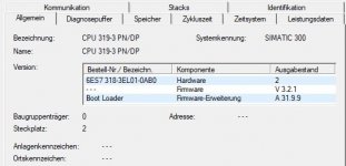

Welche Firmware-Version ist auf der CPU?
Wieviele Verbindungs-Ressourcen sind in den Eigenschaften der CPU reserviert? Wieviele sind online verwendet bzw. noch frei?
Was ist bei der einen CPU anders als bei den anderen?
Wenn wirklich FW 3.2 drauf ist, würde ich erst mal ein FW-Update machen ( aktuell ist 3.2.17 )

Dieses Bild zeigt die Vebindungsressourcen.
An der CPU hängt ein 48 Port Switch, Typ AVAVA.
Auf diesem Bild ist sind die Firmwareversionen dargestellt.
Die benachbarte Linie (gleicher Aufbau) weist die selben Verbindungsressourcen auf, aber an dieser Anlage haben wir keine Probleme
