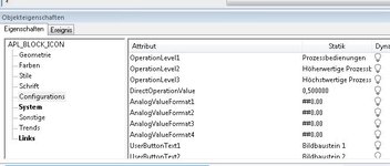

für einen Stellantrieb nutze ich einen VlvMotL Baustein. Soweit läuft alles.
In dem Baustein kann man 2 analoge Signale UserAna1 und 2 anzeigen lassen. Ich verwende das eine für eine Vorgabe (dort kann ich im Vorfeld das Signal auf 1 Stelle hinterm Komma begrenzen) und das andere für die Rückmeldung (Stellung). Die Rückmeldung ist ein REAL Wert und wird auch mit schön mit 5 Stellen hinterm Komma angezeigt. Das sieht aber unschön aus und ich möchte eigentlich nur 1 Stelle nach dem Komma anzeigen. Jetzt habe ich schon an den unterschiedlichsten Stellen gesucht.
Ich finde weder etwas im Pcs7AnIn noch im VlvMotL Baustein, was ja auch eigentlich logisch ist, weil es sich ja um eine Darstellungseinstellung handelt und somit eher bei WinCC zu finden sein sollte. Wenn ich jedoch im Graphics Designer mir die Objekteigenschaften des VlvMotL Faceplate anschaue, dann finde ich da auch keine Einstellmöglichkeit. Selbst unter „Configuration“ – AnalogValueFormat habe ich mit „# und 0.00“ experimentiert und komme zu keiner Änderung.
Der Wert wird immer mit 5 Stellen hinterm Komma angezeigt.
Wie kann ich den REAL Wert auf eine Stelle nach dem Komma begrenzen?
Vielen Dank für Eure Unterstützung.
