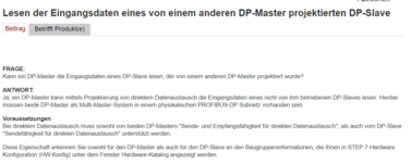

Btw: In Profibus Netzen darf es mehrere Master bzw. Mastersysteme geben. Die Slaves können aber jeweils nur einem Master zugeordnet werden (logisch, die können nicht auf mehrere Master hören) Problem ist nur, die Mastersysteme teilen sich die selbe Leitung nacheinander und die Daten-Aktualisierungsrate sinkt.
