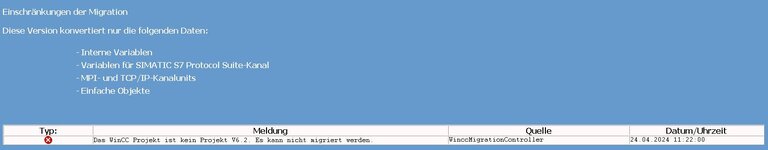

Auf einer virtuellen Maschine (64-bit) mit Windows 7 Professional SP1 ist eine Komplettinstallation WinCC flexible 2008 SP3 vorhanden. Beim Versuch in WinCC flexible 2008 ein WinCC V6.2 Projekt (*.mcp) zu öffnen/migrieren kommt die Fehlermeldung:
„Das WinCC Projekt ist kein Projekt V6.2“
Was sind die Vorraussetzungen in WinCC flexible 2008 SP3 ein WinCC V6.2 - Projekt migrieren zu können?
Fehlt mir was im WinCC- Projekt?
Für jede Anregung und Hilfe wäre ich dankbar.

Ich würde sagen, das geht überhaupt nicht (oder höchstens homöopathisch), weil WinCC V6.2 ist "richtiges" WinCC, was völlig anders funktioniert als WinCC flexible.
Migration V6.2 nach WinCC TIA Professional geht (über mehrere Schritte).

Das geht schon, es wird halt nicht alles übernommen. Aus dem WinCC flexible Migrationshandbuch:

Auf dem Ursprungsrechner (Windows XP SP3) sind Step 7 V5.4 + SP5 und WinCC V6.2 SP3 drauf.
Das WinCC-Projekt wird auf dem Ursprungsrechner im WinCC Explorer geöffnet, d.h. keine Integration von Step 7 und WinCC V6.2.

Warum die damals mal nen Migrator versucht haben zu bauen liegt daran, dass WinCCflex ursprünglich mal WinCC ablösen sollte...
Zieh das WinCC6 auf WinCC8 hoch und fertig.
