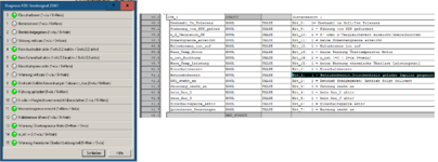

Auch bei Siemens sind die Bits in den Beschreibungen meist durchnummeriert.
Hier ein Beispiel wie das Zustandswort im Starter beschrieben wird und wie es im Datenwort ankommt.
gruß rlw
