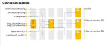

Bin ein bisschen festgefahren mit dem psenml an dem pnozmulti 2.
In der pnoz multi configurator software ist ein funktionsblock ekstra für die steuerung dieser schalter gedacht. In dem funktionsblock kann man die eingänge konfiguieren die man für den einsatz haben möchte. Mit dem Block werden auch die beiden Äusgange für das Türschloss geschaltet, an der eingangsseite sind die beiden Eingänge für öffnen und schliessen. Mein Problem ist das ich die Ausgänge für das Türschloss nicht schalten kann, weil der Psen ml die Sicherheitseingänge erst durchschaltet wenn das schloss im Eingriff ist, der Block im Programm verlangt ein 1 signal am Lock Eingang, das Beispiel auf der Hilfe Seite funktioniert so nicht, kennt sich einer damit aus?
