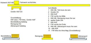

Als Beispiel (So hätte ich es im Unterricht gemacht!) nehme ich mal das Beispiel einer Übersetzbrücke. Ablauf und Grundstellung gehen hoffentlich deutlich aus der Skizze hervor. Als Behälter stelle ich mir einen tonnenschweren Container vor.
Da mir die vielen Meinungen zum Thema zu theoretisch sind, würde ich gern mal eure Meinung hören wenn ich mir vorstelle, was an dieser Anlage alles kaputtgehen kann und wie ihr im Störungsfall (nach dessen Behebung) die Schrittkette fortsetzen würdet. Störungen könnten sein: Ausgefallene Motoren oder Endschalter, keine freien Ablageplätze, Container nicht richtig gegriffen oder während der Fahrt verrutscht usw.
Nur mal als Beispiel: Der Altcontainer kann nicht abtransportiert werden. Das wird aber erst im Schritt 9 bei dem neuen Container erkannt. Dann taucht aber das Problem der schwebenden Lasten auf. Also einfach nur warten und darunter den Altcontainer entfernen könnte problematisch sein.
Ich bin mal auf eure Meinungen gespannt, bis denne eNDe
@eNDe
Übliche Vorgehensweise bei sowas:
Ablauf in Teilabläufe gliedern.
Also:
  • Fahrwerk Bereitstellung
  • Fahrwerk Reinigung
  • Fahrwerk Abtransport
  • Bereitstellung Greifer ab
  • Bereitstellung Greifer hoch
  • Reinigung Greifer ab
  • Reinigung Greifer hoch
Jeder Teilablauf bekommt Startbedingung und Fertigmeldung
Diese werden ausserhalb der Kette und unabhängig von der Betriebsart gebildet.
Die Kette hat dann nach Schritt 1 für jeden Teilablauf einen Alternativzweig.
Sieht zwar komisch aus, wenn dann Teilabläufe nur aus einem Schritt (z.B. Greifer zu) bestehen, funktioniert aber problemlos.
Eine Gesamtgrundstellung ist in der Regel gar nicht notwendig.
Im Handbetrieb wird die Kette initialisiert. Egal ob der Bediener Abläufe in Automatik oder in Hand fährt müssen natürlich die Startbedingungen und Fertigmeldungen mitgeführt werden. Somit läuft die Kette aus fast allen Zuständen wieder an.
Letztlich ist es fast eine Verknüpfungssteuerung in Form einer Schrittkette.
Tut mir Leid, aber das ist mir zu theoretisch. Zeige mal bitte an einem Beispiel, wie deine Aussagen zu verstehen sind.
Um Dein Beispiel aufzugreifen: wenn das Kriterium zum Starten des nächsten Schrittes zu solch gefährlichen Situationen führen kann, würde ich das Kriterium einen Schritt früher schon abfragen und dafür ggfs einen zusätzlichen Schritt einfügen. Wenn doch zu spät erst erkannt bzw. abgefragt wird, ob der ZielPlatz frei ist, dann fehlt einfach ein ZwischenSchritt, in dem es rechtzeitig erkannt werden kann.
Man könnte z.B. eine ZwischenPosition ("ParkPosition") anfahren, so dass ein Teil des zurückzulegenden Weges bereits gefahren werden kann, während man noch darauf wartet, dass die ZielPosition endgültig frei wird.
In wieweit sich das bei Deiner Aufgabe sinnvoll realisieren lässt, kann ich aber nicht beurteilen. Meistens hat man ja nicht den Platz oder nicht die Zeit, den Ablauf zu "entschleunigen".
