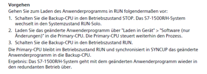

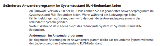

und wie kann man sich die Programmierung vorstellen? Wird nur eine CPU programmiert und der Stand mit der 2. synchronisiert?
Kann man den CPU-Ausfall im Programmablauf auslesen und weiterverarbeiten?
