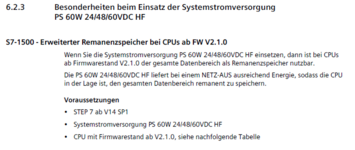

da kannst jetzt natürlich ewig jugendforschen... ich würde:
- CPU + Speicherkarte tauschen
- oder TIA + FW auf neueste Version hochrüsten
- oder die große Systemstromversorgung einbauen

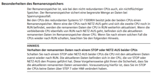

ich weiss auch nur, was man so zwischen den Zeilen lesen kann... Scheinbar gibt es IN der CPU eine Art "Flash-Speicher" wo bei Netz-Aus noch schnell die remanenten Daten hingespeichert werden, scheinbar puffert da irgendwie die CPU noch bissl Energie dafür.
Ich kenne das nur von anderen Steuerungen, vermutlich wird Siemens es aber ähnlich machen, daß ein sog. NVRAM für die remanenten Daten genutzt wird.
Üblich ist es wohl, hierfür batteriegepufferten RAM zu nutzen. Damit hält der Remanenzspeicher dann bei intakter Batterie gut und gerne mal 1 Jahr oder länger. Bei defekter Batterie können dann aber die Daten auch weg sein.
Es werden also alle Daten im RAM gehalten, die Steuerung ist so weit gepuffert, daß sie einen Netzausfall erkennen kann und damit noch Zeit hat, einen Logbucheintrag zu schreiben und die remanenten Daten vom RAM ins NVRAM zu schreiben.

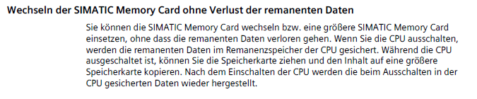

woher habt Ihr denn diese Infos???
Ich hab bisher nirgends etwas gelesen, dass die remanenten Daten der S7-1500 nur eine bestimmte Zeitdauer gesichert bleiben...
Also aus dem Kopf weiß ich nur, dass man wenn man Remanenz sauber nutzen möchte, eine Pufferbatterie dazwischen haben sollte.
Kannst du das mal irgendwie belegen? Pufferbatterien an einer 1500er?
Laut deiner Angabe gibt es bei 1500'ern generell keine sauber funktionierende Remanenz. Bitte mal einen Beleg dafür.
